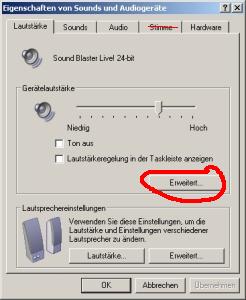

Ich glaube du gehst den falschen Weg.
Systemsteuerung > Sounds und Audiogeräte > dann erweitert für "Gerätelautstärke" (nicht über Stimmaufnahme!) > und dann erweitert für Mikrofon.

Das ist das selbe in Grün. Selbes Programm, selbe Registerkarte ...
Eben nicht. Die erweiterten Einstellungen sind anders!

Doch DJ, ist genau das gleiche
Und EEB, du hast es erkannt. Ich hab die Option einfach nicht, dafür hab ich Monitoring (für die Unkundigen: Monitoring gibt Eingabe über das Mikrofon sofort über die Boxen aus). Wovon es abhängig ist weiss ich einfach nicht, ich dacht eimmer, das wäre eine windowsinterne Funktion.

Also ich komme auf den beiden Wegen jeweils zu einer anderen Einstellung.
Das erste über "Stimme" (Stimmaufnahme):
Das zweite über "Lautstärke":

DJ, von "Stimmaufnahme" war bei mir nie die Rede. Aber wie dem auch sei, unter "Stimme" hab ich überhaupt keine "Erweitert"-Einstellungen, der Kasten ist ausgegraut.
