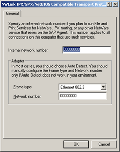

Alt 13-08-2004, 12:38
Nein! *mundfussligred*
Ich hab das mit den Netzwerkeinstellungen jetzt hier so oft gepostet:
Es gibt dort 2 mögliche Einträge:
Interne Netzwerknummer (Oberes Feld)
Netzwerknummer (Unteres Feld, unter dem Rahmentyp)
...siehe Anhang (Nicht für C&C eingestellt! Nur zur Verdeutlichung)
Oben kommt eine Zahl zwischen 00000001 und 00000254 rein - die muss bei jedem PC unterschiedlich sein. Unten bleibt es bei 00000000
Hits:	351
Größe:	23,6 KB
Alt 13-08-2004, 14:23
WalnutXP WalnutXP ist offline
Beiträge: 1.687
WalnutXP hat noch keine Bewertung oder ist auf 0
Achso die....
Die Spielt aber für CnC glaub keine Rolle.
Keiner den ich kenn ja da je was an der Standardeinstellung geändert, und bisher ging LAN Game trotzdem überall....
