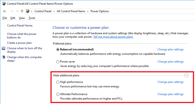

Stell evtl. die Energieoptionen auf Maximalleistung oder wie die Dinger auf deutsch heissen. Keine Ahnung ob das hilft. Guck das Bild im Anhang an

Finde sowas nicht unter Windows 10 was Dein Bild entspricht .
Bin nicht so der PC Fachmann eher ein Noob

auf Startmenü rechtsklicken und ausführen wählen (oder Windowstaste + R); Das hier reinschreiben: powercfg.cpl
und OK klicken, dann solltest du bei dem Fenster landen
