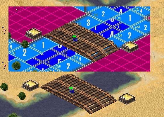

Zuerst musst du noch die bereits gesetzen Brücken mit der Funktion Überlagerung entfernen vollständig löschen
niedrige Brücken komplett ziehen
einen Wegpunkt auf die Mitte der niedrigen Brücke setzen die zerstört sein soll.
Triggereditor öffnen
neuen Trigger machen für Haus zivlist.
Ereignis (ich glaube13) vergangene Zeit hier wenig eingeben z.B. 3
neueAktion 63 bedeutet 100 Punkte schaden am Wegpunkt den du eingeben musst den du auf die Brücke gesetzt hast.
hier je Brücke so eine Aktion (ich weis nicht wie viele Brücken du hast)
diesen Trigger zwei mal KLonen
nund Ereignis etwas ändern vergangene Zeit 6 und beim nächsten 10
Dann werden die Brücken kurz nach dem Start der Map zerstört. (es müssen mindestens 300 Punkte Schaden sein)
Für die Lage der Brücke ein Bildbeispiel
