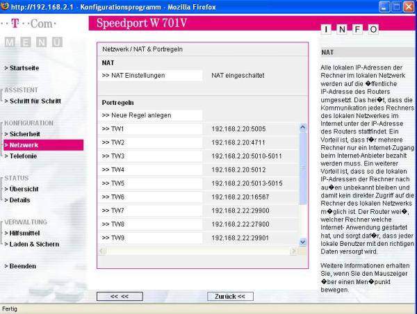

Könnt ich woh mal bitte Screenshots der Freigegeben Ports von euch im Router sehen, und Detailansichten ?
Vielleicht habt ihr da einen Fehler gemacht, da es da nicht ganz einfach ist

So hier sind die Screens. Ist alles richtig eingestellt?

Nö, die hälfte der Ports ist auf dem einen Rechner frei und die anderen Ports auf dem anderen, kann so nicht gehen.
http://portforward.com/routers.htm
auf die Seite gehen, Router auswählen Game auswählen und dann einstellen..

Wie umständlich ^^, steht doch auch im Handbuch
1. Ports einfach editieren und für einen Rechner freigeben. (sämtliche Ports für das Spiel) Also alles erstmal NUR für 192.168.2.20 z.B.
2. Dann alles nochmal für jeden anderen Rechner...(192.168.2.22, 192.168.2.23 oder wie eure Rechner heißen)
Ich weiß es ist Arbeit, aber du kannst auch ohne Ende da freigeben ^^

Das Spiel läuft peer2peer. Bei der Connectionprüfung spielt es nur eine Rolle, ob jeder zu jedem Verbindung bekommt.
peer2peer bedeutet: Jeder Spieler ist Client und Server gleichzeitig.
Wenn hinter dem Router 2 PC sind, muss die Anfrage der anderen SpielerPCs zu diesen weitergeleitet werden. Das geht mittels Portforwarding. Aber bei TW ist das nicht richtig umgesetzt. Es gibt zwar in den Netzwerkeinstellungen von TW einen Port der für den Senden und Empfang der Daten verantwortlich sein soll, aber das ist verbuggt und funktioniert nicht.
Die im Handbuch und sonstwo angegebenen Portweiterleitungen beziehen sich auf einen PC hinter dem Router. Sind also in diesem Fall nicht hilfreich.
Die Abhilfe:
Der Router muss mit dem Spiel kommunizieren und die entsprechenden Ports weiterleiten. Das läuft normalerweise über uPnP. Das Spiel sendet uPnP Kommandos an den Router, damit der Router weiss, was er machen soll.
Leider kann der W701V von Hause aus kein uPnP.
Fazit:
Entweder einen Router besorgen, der das kann oder eine alternative Firmware auf dem Router installieren. Dazu googeln - Stichwort: speedport2avm
