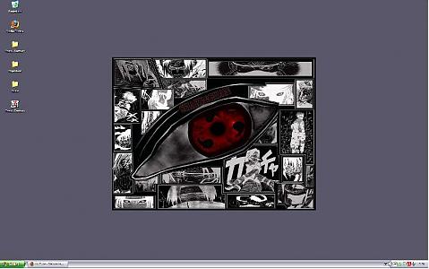

Mach am besten mal nen Screenshot, somit kann dann festgestellt werden ob es nur vom Monitor (oder dessen Kabel) oder evtl doch die Graka ist.
Ich selbst gehe vom Monitor aus.

ich hab aus deinem bmp mal ein jpg gemacht und angehängt
aber ich seh nix grünes
also liegt das entweder am Kabel oder am Moni

Das Bild sieht OK aus, somit ist es nicht die Graka.
Somit bleiben Kabel und Monitor, wenn er wieder diesen grünstich hat, gib ihm mal nen leichten Schlag an der Seite, sollte sich das Bild daraufhin wieder normalisieren bzw. für den Moment des Schlags ist es eine kalte Lötstelle.
Wenn sich nichts ändert, wird es ein "sterbender" Elko sein oder ein Hitzeproblem. in beiden Fällen lässt sich der Fehler nur mit einer Reparatur beheben.
