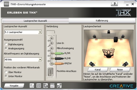

Bei 5.1 sind an sich nur 3 Stereo Klinkenstecker (=3polig) notwendig.
1. SUB+Center
2. Front Stereo
3. Rear Stereo
Ab 7.1 kommt aber folgende Anschlussbelegung:
Name:	THX Konsole2.jpg
Hits:	268
Größe:	45,3 KB
ID:	3742  Klicke auf die Grafik für eine größere Ansicht
Hits:	260
Größe:	44,4 KB

@Grey: Habe zum Vergleich jetzt mal 5.1 und 7.1 hochgeladen, hier siehst du das bei 7.1 2x4 polige Klinkenstecker notwendig sind, ist bei X-Fi genauso.
