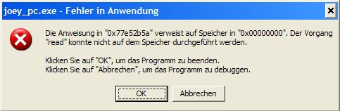

Bei den meisten Anwendungen wo ich installiere, meistens bei Spielen kommt seit neustem diese Fehlermeldung. Ich kann dann das game neu installieren, 1x spielen (bzw. starten), aber nach ner Zeit kommt die Fehlermeldung wieder. Meine Frage, an was kann das liegen?... und ich bitte um Hilfe
Die Fehlermeldung hatte ich auch oft. Das lag daran, dass ich Norton Antivirus bzw. Norton Security Center installiert hatte. Nachdem ich Norton deinstalliert hab, hat es wieder einwandfrei funktioniert. Es kann aber auch sein, dass ein anderes Programm bei dir einen Speicherfehler verursacht....

GENAU die selbe Fehlermeldung bekomme ich auch, wenn ich das Setup von AR2 starten will, nur mit anderen Zahlen^^.
Poste mal deine Systemzusammenstellung, mit Betriebssystem.

Ich tipp auf speicher - falls das zwei Module sind, mal je eines ausbauen und mal so testen. Vielleicht mal Memtest und / oder Prime95 laufen lassen.
Im Bios die Speicher-Timings runtersetzen was von euch da wer das gemacht hat.

Das heißt so viel wie das dein Speicher zumindest keine allzu derben fehler haben sollte. Lass es trotzdem mal über nacht durchlaufen.

Diese Fehler kamen nicht wegen dem Speicher, sondern weil der Virus die Exe-Dateien modifiziert hat und somit die Programme verändert hat. Möglich das der MediaPlayer immer noch infiziert ist, neuinstallation mit nem Virenfreien System sollte da Helfen.
