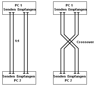

Hier ne kurze Erklärung:
Bei nem Patch Kabel schließt du bei einer Verbindung ohne Switch die 2 Sender und die 2 Empfänger zusammen. Beim Crossover sind sie im einen Stecker anderrum angeschlossen, damit Praktisch der eine Sender am anderen Empfänger hängt
Und dein Switch is das Wurst, der stellt sich halt so drauf ein, wie das Kabel gar is. Unterhält sich wohl kurz mit dem PC, um herauszufinden was was ist
Zwecks IPs: Immer im Bereich 192.168.X.X wählen !
Hits:	333
Größe:	4,8 KB
