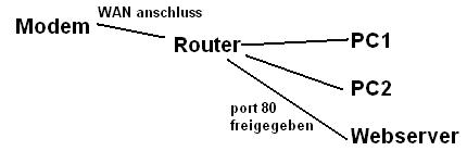

Also, ich hoffe ihr könnt mir helfen. So ist es momentan:
http://stealthman.lima-city-webspace.de/privat/alt.gif
Ich will das aber so
http://stealthman.lima-city-webspace.de/privat/neu1.gif oder so http://stealthman.lima-city-webspace.de/privat/neu2.gif haben. GEHT DAS IRGENDWIE???
Es sollen alle PC's Zugriff aufs Netzwerk haben, der Linux Computer soll außerdem als Webserver dienen (Apache). Wäre nett wenn ihr mir helfen könntet.

wie wird das modem angeschlossen? usb oder per netzwerkabel?
das erste bild könnte klappen
wenn per netzwerkkabel so vielleicht:

Ich würd ja auch eher mit einem Router arbeiten.
Wozu eine Linux Kiste als Routerersatz (wenn nicht gerade spezielle Einsatzziele das erfordern)?
'Webserver'? Ich denk mal hier ist eher gemeint daß der PC den Internetzugang für die anderen beiden bereitstellen soll?
Sonst kann nämlich ein laufender Apache oder IIS auf einer der beiden XP Kisten das auch erledigen
