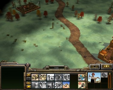

Ich habe eben mal von dem "grünlichen Schnee" zwei Screenshots gemacht. Diese Fehlpolygone "Dreiecke" sind auch der Witz schlechthin.
Spiele jetzt mal mit -noshaders (beim Wasser bringt das ja nichts), vielleicht dann auch gleich mit -noperformance oder -switchoffNvidiacard.

Deine Ironie gefällt mir in diesem Zusammenhang muß aber ehrlich zugeben das der Screen, wenn auch etwas klein nur erahnen läßt wie schlecht es wohl auf dem gesamten Monitor aussieht.
Der Ärger den man nun damit hat bleibt wie so oft an einem selbst hängen.
nVidia kümmert sich nicht darum und EA kann nichts dafür.
Hole dir ein aktuelles Mainboard mit dem billigsten Grafik OnBoard Chipsatz und bekommst eine bessere Qualität, hat aber keine Performance. :uglyLOL: :klatsche:
Hallo, nVidia was bringen 150-200FPS wenns schei... aussieht.

Größer konnte ich den Screen nicht anhängen, da die Uploads auf relativ wenige Pixel begrenzt sind.
Durch die Option "-noshaders" ist jetzt wieder alles i.O., nur eben die Wassereffekte nicht und wohl auch einige andere Shadereffekte, konnte aber ehrlich gesagt diesbzgl. keine Änderungen feststellen.
